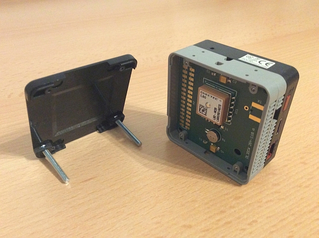

(28.02.2022, 20:15)DL3DCW schrieb: [ -> ]Zum Akkumodul: Ich rate dringend davon ab mehrere Module parallel zu stapeln. Mit LiPo-Akkus ist nicht zu spaßen. Bei unterschiedlicher Spannungslage können möglichweise hohe Ausgleichsströme fließen.
Ah, dann verstehe ich die Warnung. Bliebe die Frage, was man da als Abdeckung als Bodenplatte verwendet oder das einfach offen lässt?
Einfach den kleinen Akku hinter der Platine der Bodenplatte entfernen. Sind nur 4 Schrauben und zwei Drähte. Oder die Platine mit Akku komplett raus. Oder nur die Zuleitungen zum kleinen Akku auftrennen/ablöten und isolieren ...
Beim GPS-Plus Modul wird die Platine der Bodenplatte z.B. komplett entfernt damit die interne Antenne passt und diese auch nicht abgeschirmt wird:

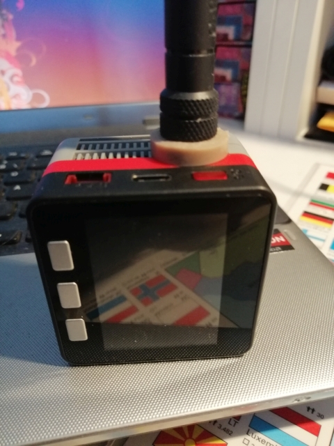

Mein Portabel Cube.Zwischen Antenne und Adapter sitzt ein Hartgummiring zur Stabilisierung.
