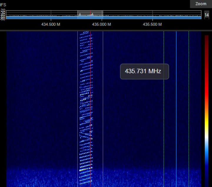

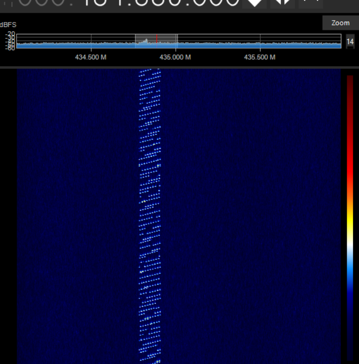

[attachment=160][attachment=161]
Die Frequenzverschiebung, auch wenn sie gering ist, spielt keine Rolle. Ich habe versucht, auf der APRScube-Seite einen Offset auszugleichen und auch das gesendete Signal auf der Tracker-Seite zu verschieben. Wenn die Sender- und Empfängerfrequenzen zu stark voneinander verstimmt sind, zeigt APRScube das nicht an Signal und seine Stärke (grüner Balken).
In meinem Fall ist die Verschiebung gering, wie auf den Screenshots zu sehen ist. Es sieht so aus, als ob das Bild nicht dekodiert wurde. Vielleicht gibt es hier ein Problem.
Das obere Foto ist das Signal vom Tracker, das untere ist das von APRScube übertragene Signal.
