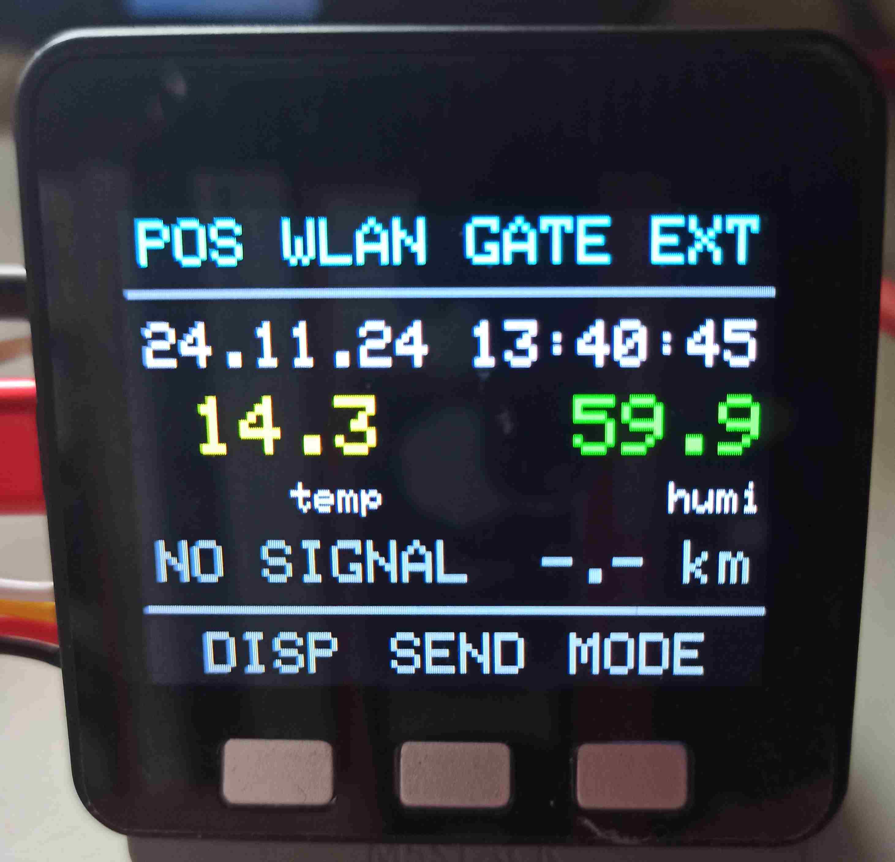

Frage mal, wenn ich das Display vom Cube mir ansehe, fehlt der Luftdruck, wenn ich mir die Telemetrie-Daten ansehe auch. Was kann ich machen, damit diese Daten wieder stabil angezeigt werden?
[attachment=185]
(24.11.2024, 14:44)dc7os schrieb: [ -> ]Frage mal, wenn ich das Display vom Cube mir ansehe, fehlt der Luftdruck, wenn ich mir die Telemetrie-Daten ansehe auch. Was kann ich machen, damit diese Daten wieder stabil angezeigt werden?
Ein Reset, gerade getestet, und schon klappt es wieder. mal sehen, wie lange. Aber das kann ja keine Lösung sein.
