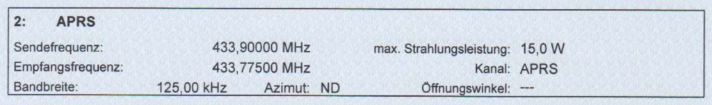

Vor etwa 3 Monaten hatte ich bei der BNetzA einen Antrag auf Genehmigung einer automatischen Station für LoRa-APRS gestellt:
[attachment=68]
Der Antrag wurde anstandslos genehmigt, gestern ist die Zuteilungsurkunde eingetroffen:
[attachment=69]
Die Frequenzen wurden gemäß IARU-Empfehlung VIE19 C5-015 (siehe hier) gewählt:
Zitat:433.775 LoRa-1 (from Node to Gateway BW 125kHz)
433.900 LoRa-2 (from Gateway to Node, for messages, BW 125kHz)
Da die automatischen Stationen (Gateways) auf 433.900 MHz senden wird die 433.775 MHz für Tracker (Nodes) freigehalten. Nun muss man mal sehen was man sinnvolles damit anstellen kann. Folgende Möglichkeiten fallen mir auf Anhieb ein:

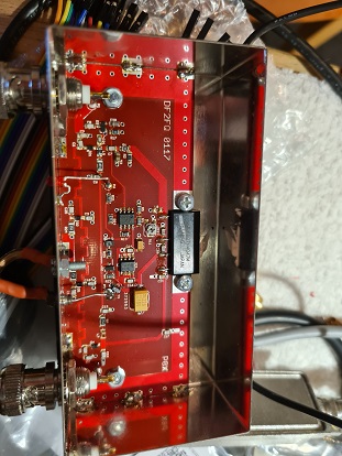

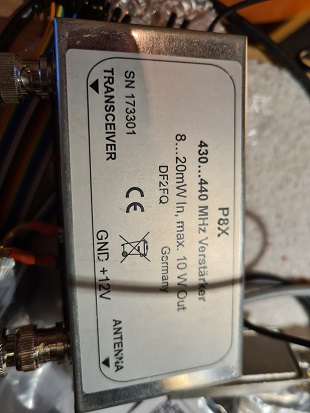

Habe gerade mal eine PA (10mW rein, 10W raus, HF-VOX) angeschlossen. Hatte erst bedenken, da es bei LoRa ja kein TX-Delay gibt. Aber scheint zu gehen.
Die PA arbeitet mit PIN-Dioden zur schnellen TX/RX Umschaltung, die Pakete scheinen sauber rauszugehen, wird vorne also nix abgeschnitten.
DL5OCD-13 sendet jetzt mal zu Testzwecken mit 10W.
Was für eine PA ist das? So etwas suche ich noch. Möchte keine Klapperkiste mit Koaxrelais bauen ... Wink
P8X, habe ich mal in der Bucht geangelt (gibt es denke ich auch noch neu, 159€): http://www.df2fq.de/
Sende-Empfangs Umschaltzeit <100 Mikrosekunden, also unter 0.1 ms !!!
Eignet sich anscheinend ganz gut um selbst die kleinen LoRa-Modems ordentlich aufzupimpen......

Danke! Genau das richtige für automatische Stationen auf der 433.900MHz. Dann braucht man nur wenige davon um eine sehr gute Abdeckung zu erreichen.
Ja, sieht so aus. Das Ding lag hier Jahre in der Schublade, jetzt weiß ich auch warum...habe damit gerade die 100km Marke hinter mir gelassen  Big Grin
Und das bei einem durchschnittlichen Standort...
