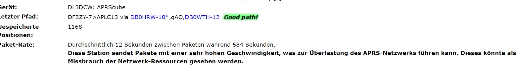

zuerst mal ein großes Lob für das Projekt. Ich bin ziemlich neu bei dem Thema APRS, aber bisher klappt alles ganz gut. Nun bin ich aber über eine Sache gestolpert. Ich betreibe einen Basic Cube als Gate und einen weiteren mit QRO und GPS Modul als Tracker. Nun bin ich mit dem Tracker mit 100 km/h über die Autobahn gerast, was zur Folge hatte, dass die Paketrate sehr hoch ging (12 Sekunden zwischen den Paketen), was natürlich Blödsinn ist und mir auch einen "Anpfiff" einbrachte (siehe Scrennshot). Was mache ich da verkehrt? Das Sendeintervall der Bake steht auf "900", wird aber scheinbar bei Bewegung durch eine Art Smart Beaconing gesteuert. Auch bei anderen Fahrten erscheint mir die Paketrate recht hoch. In Ruhe sind es die vorgegebenen 900 Sekunden. Hast Du einen Tipp?
Vielen Dank und ein schönes Osterfest.
Wolfgang, DF3ZY
[attachment=157]
Hallo Wolfgang,
bei Dir ist alles ok. Der von APRS.fi „beanstandete“ zu kurze Sendeintervall liegt daran das recht viele Stationen in Deiner Region Pakete durch Anhängen von SNR/RSSI manipulieren und die Pakete daher mehrfach gezählt werden. Du solltest die Sysops bitten diese unsinnige Funktion auszuschalten.
Auch scheint es in Deiner Region trotz guter Abdeckung immer noch LoRa-Digipeater zu geben. Das ist ebenfalls kontraproduktiv da es die Frequenz sehr stark belastet.
Es liegt also nicht an Dir; das kürzeste Sendeintervall des APRScube bei schneller Bewegung beträgt durchschnittlich 30s. Das ist völlig ok und wird auch von APRS.fi nicht beanstandet.
Du kannst natürlich das Intervall von 900 z.B. auf 1800 hochsetzen, hast aber dann größere Lücken im Track da dann bei hoher Geschwindigkeit nur noch alle 60s gesendet wird.
