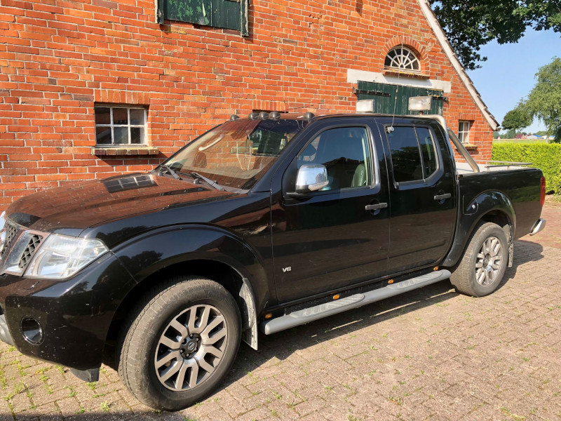

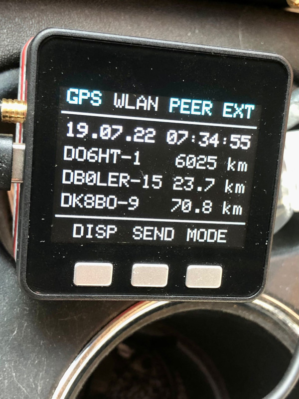

Ich betreibe zwei iGates und mehrere Tracker auf T-Beam Basis und nun auch einen auf M5 Basis APRSCube (APRScube (GPS, 30dBm)) und Batterie.
Läuft soweit gut. Extrem gut ablesbares Display. Gut zu bedienen. Die 433.900 MHZ QRG wird hier in Ostfriesland einfach überhaupt nicht genutzt, daher habe ich den Cube auf Peer gestellt und im Auto mit internem GPS (das mit der etwas größeren Antenne) in Betrieb.
Beschaltung: USB über Zigarettenanzünder DC, Fensterklemme PA0JWX.
Beobachtungen:
- die Software zwar irgend eine Variante von Proportional Beaconing zu machen scheint aber kein Smart Beaconing.
- mit external Power während der Fahrt startet der Cube irgendwann neu oder geht ganz aus (zwei Mal beobachtet).
- bei gleicher Beschaltung einfach eingeschaltet in der Mittelkonsole ohne Bewegung des KFZ läuft er durch.
Siehe auch aktuell DF5KX-9 (-9 nutze ich sowohl für APRS als auch für LORA-APRS).
Anregungen:
- Bei vorhandenem 700mA Akku wie bei dem T-Beam softwaremässig als USV nutzen, dann sorgen Mikroaussetzer wie z.B. beim Anstecken eines Handys an die selbe Spannungsquelle oder Wackler im Zigarettenanzünder nicht für (möglicherweise nicht immer funktionierende) Neustarts.
- Setup Menü implementieren (für Helligkeit, Profile, Verhalten bei Power Outage s.o., Beacon Style Netzwerk/Radio/Auto usw.)
- Details zum Beaconing in der Konfigurationsdatei
[attachment=133]
[attachment=134]
Vielen Dank für die gute Arbeit!
Vy73 de DF5KX

Richtig, ist derzeit nur ein einfaches "SmartBeaconing" abhängig von der Geschwindigkeit. Bei unter 30km/h wird alle 60 Sekunden, darüber alle 30 Sekunden gesendet. Bei absolutem Stillstand alle 15min. Und beim Anhalten nach der Fahrt (Ampel, Parkplatz etc.) gibt es noch mal eine Parkposition. Für die allermeisten Anwendungsfälle hat dieses bisher auch völlig ausgereicht.
(20.07.2022, 15:04)DL3DCW schrieb: [ -> ]Richtig, ist derzeit nur ein einfaches "SmartBeaconing" abhängig von der Geschwindigkeit. Bei unter 30km/h wird alle 60 Sekunden, darüber alle 30 Sekunden gesendet. Bei absolutem Stillstand alle 15min. Und beim Anhalten nach der Fahrt (Ampel, Parkplatz etc.) gibt es noch mal eine Parkposition. Für die allermeisten Anwendungsfälle hat dieses bisher auch völlig ausgereicht.

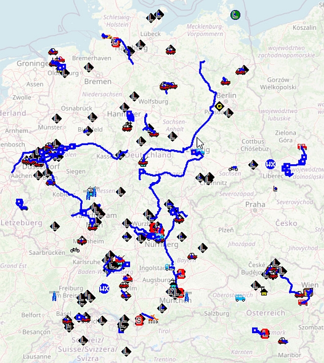

APRScube's im Einsatz ...

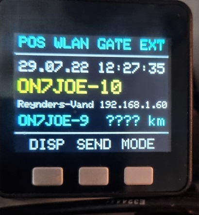

Hallo, wenn APRS Cube komprimierte Positionspakete empfängt, zeigt es ???? km.
Irgendwelche Hinweise, um dieses Problem zu lösen?
APRS raw data:
ON7JOE-9>APLOX1,WIDE1-1,qAS,ON7JOE-10:=/4c.cOaX.>!-H/A=000013Lora APRS Tracker Batt=4.13V
4c.cOaX. = Latitude 50.97498, Longitude 4.80896
73's Johan
[attachment=137]
das hatte ich noch nie beobachtet die ???? km
bei mir hat er immer die Entfernung angezeigt
habe aber nochnie geschaut ob da komprimierte oder klartext daten kommen >>> ich wüßte auch nicht wo ich da nachschaue
wenn ich gerade mit dem auto fahre mach ich das sicher nicht.
Sie konnen auf https://aprs-map.info/ überprufen und ihre pakete in raw oder decoded anzeigen.
Die Pakete, die ich komprimiert erhalten habe, stammen von einem T-Beam-Tracker, den ich teste.
FYI,
[/url][url=https://github.com/DL3EL/TTGO-T-Beam-LoRa-APRS]GitHub - DL3EL/TTGO-T-Beam-LoRa-APRS: Use TTGO T-Beam as LoRa APRS Tracker - This is a fork using some other TX modes and with some minor changes.
73's
Komprimierte Pakete sollten eigentlich problemlos dekodiert werden. Die "????" erscheinen wenn die errechnete Entfernung >=10000km ist. Vielleicht ein Übertragungsfehler oder eine falsch eingegebene Position?
Es könnte aber auch irgendwo eine Abweichung vom APRS-Protokoll geben was die komprimierten Daten betrifft. Wenn es am APRScube liegen sollte lässt sich das aber vermutlich einfach durch ein Firmware-Update beheben.
