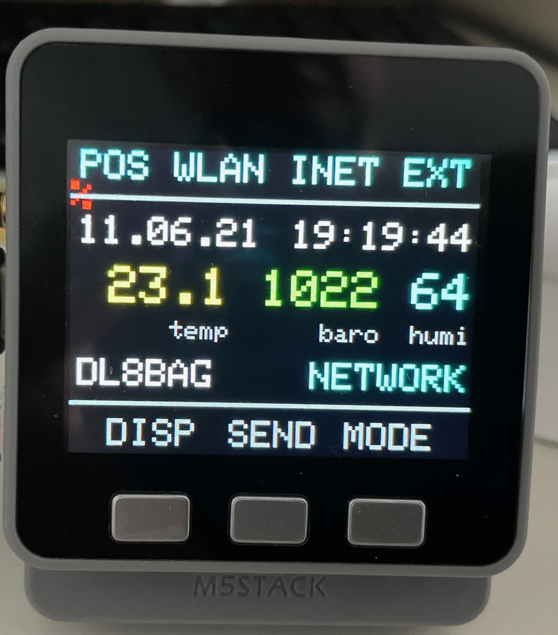

#81
Was bedeutet das %-Zeichen im Display? Hängt das ggf. mit der langen Verbindungsleitung zum externen Sensor zusammen? Ich habe in der Doku dazu nichts finden können
Vy 73 de
Rolf
#82
Ist vermutlich noch ein kleiner Bug in der Firmware. Da ist das %-Zeichen vom Ladezustand des Akkus in die nächste Zeile gerutscht. Hat nichts mit dem I2C zu tun. Sollte nach einem Neustart wieder verschwinden.
#83
Ach so, war mir vor der Leitungsverlängerung nicht aufgefallen. Hätte ja mit meinem Basteln zu tun haben können. Das CAT Kabel stammt von einem großen Versender aus Sande.

Der Fehler mit dem % im Display lag vermutlich doch an der großen Kabellänge. Der Cube hat hin und her geschaltet zwischen intern und externer Stromversorgung im Display und damit angezeigt, dass er mal aus der Batterie und mal aus dem Netzteil versorgt wird. Das Netzteil kann 18 W liefern, das muss für die Versorgung des Cubes bestimmt ausreichen. Außerdem wurden nicht kontinuierlich Daten vom Drucksensor geliefert, das konnte ich an den Rohdaten erkennen. Hat jemand zufällig einen Link parat wo die Bedeutung der Daten im APRS Paket erläutert sind? Feuchtigkeit und Temperatursensor haben dagegen kontinuierlich Daten geliefert. Ich vermute, dass der Drucksensor eine so große Länge des I2C Busses nicht verträgt. Mal sehen, wie es mit dem Halbschatten Kabellänge aussieht. Meinen Test kann die ganze Welt sehen, wenn man auf APRS.fi nach DL8BAG sucht Wink
