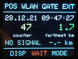

[attachment=90]
Was möchte mir die Nachricht "WAIT" bei einem funktionierenden RX-Only iGate mitteilen?
Die Nachricht verschwindet erst nach einen Neustart des Gerätes.
Die Anzeige "WAIT" bedeutet das die Frequenz belegt ist/war und der APRScube die eigene Aussendung zurück hält um Kollisionen zu vermeiden. Bei "Rx-Only iGates" sollte diese Anzeige aber eigentlich gar nicht erscheinen. Macht sie aber wohl doch (habe ich gerade getestet). Es hat sich also ein "Schönheits"-Fehler eingeschlichen den ich möglichst zeitnah beheben werde. Vielen Dank für die Info!
Nachtrag: Habe den Fehler mal "quick-and-dirty" behoben und die Firmwaredatei auf www.APRScube.de entsprechend angepasst.
