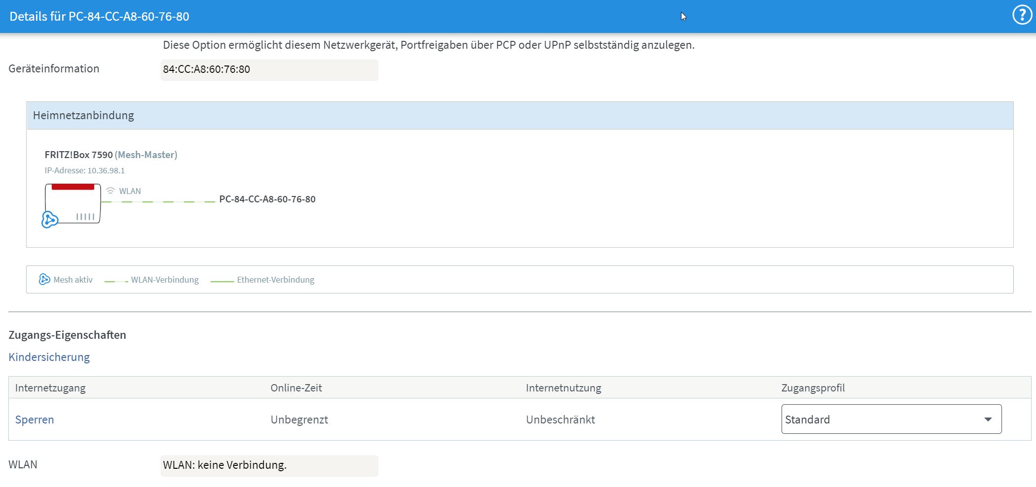

Hallo. Ich habe ein Problem mit der WLAN-Konnektivität. Nach einiger Zeit kann er sich nicht wieder mit dem WLAN verbinden. Ich muss die neueste Version 1.2 neu flashen und dann funktioniert es. Irgendeine Hilfe?

Sollte es trotzdem weiter zeitweise WLAN-Verbindungsprobleme geben dann mal einen der unteren Kanäle (z.B. Kanal 1) probieren. Die oberen Kanäle machen manchmal Probleme. Ebenso sollte die automatische Kanalwahl im Router/FritzBox deaktiviert werden.

Hallo, vielen dank für schnelle Antwort.
Ich habe Auto Channel in der Fritzbox deaktiviert. Kanal auf 1 zu ändern hilft leider nicht. Ich muss nur 1.2 über vorhandene 1.2 reflashen und dann funktioniert es auch mit aktuellem 6 Kanal.

Ist vielleicht das WLAN-Signal am Standort des APRScube etwas zu schwach? Oder gibt es noch (viele) andere WLANs in der Nähe?
Das es nach dem erneuten Flashen (vorübergehend) funktionert kann eingentlich nur Zufall sein. Denn in den Versionen gibt es keinen Unterschied.
Auf jeden Fall würde ich auch noch mal Kanal 1 testen. Und mal (testweise) die Position des APRScube verändern.

Cube ist 1m von Fritzbox entfernt ...

Wenn es nur 1m sind könnte es ggf. auch zu nah sein. Ich würde einfach versuchsweise mal unterschiedliche Positionen testen. Denn gundsätzlich scheint die WLAN-Verbindung ja zu funktionieren.
Beim APRScube waren die Ursachen für WLAN-Probleme bisher fast ausschließlich die hohen Kanäle oder Konfigurationsfehler in der APRScube.ini (WLAN-NAME, WLAN-SSID, Zeilenlängen > 28 Zeichen etc.). Dann gab es aber meistens gar keine Verbindung. Sobald der Fehler dann behoben war funktionierte es auch stabil und zuverlässig.
Falls sich das Problem nicht lösen lässt kann ich Deinen APRScube aber auch gerne überprüfen. Dann einfach via PN Kontakt aufnehmen. Wir bekommen das ganz bestimmt hin

Mein Cube steht ebenfalls sehr dicht an der Fritzbox. Macht keine Probleme. Auch nicht mit der automatischen Kanalwahl. Was mich etwas wundert, bei mir meldet sich der Cube nicht nur mit der MAC-Adresse. In der Mesh Übersicht steht er mit Rufzeichen und SSID wenn er verbunden ist. Eventuell dem Cube immer die gleiche IP zuweisen lassen.
