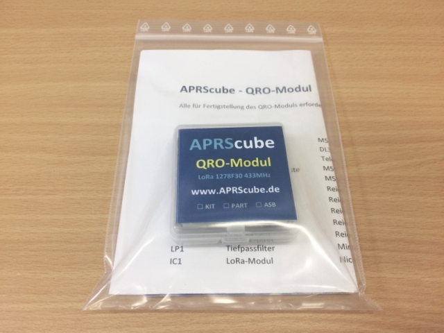

Ich habe einige QRO-Module als SMD-Komplettbausatz zusammengestellt. Alle Vorbesteller bekommen
in der nächsten Woche Post. Darüber hinaus steht eine ausreichende Anzahl an Bausätzen zur Verfügung.
[attachment=56]
SMD-Komplettbausatz für das QRO-Modul

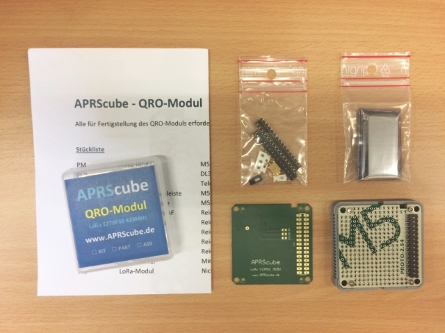

[attachment=57]
Sämtliche Teile sind im Bausatz enthalten

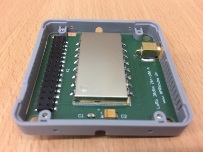

[attachment=58]
Beide Seiten eines fertig aufgebauten QRO-Moduls
