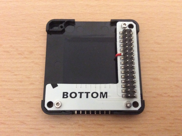

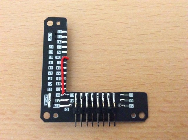

Umbau Bottom-Modul
Wenn man den Standfuß zusammen mit dem GPS-Modul nutzen möchte muss man die Platine des Bottom-Moduls etwas bearbeitem. Hierzu die Platine mit Dremel/Laubsäge gemäß den Fotos ausschneiden, die Schnittkante entgraten und die durch den Ausschnitt unterbrochende 3.3V-Leitung neu verbinden. Auf dem GPS-Modul muss dann noch die 2x15pol Buchsenleiste bestückt werden. Das ist alles.
[attachment=128]
Tipp: Wenn man die Ecke unten rechts etwas diagonal ausschneidet bleibt auch die 3.3V-Leiiterbahn erhalten. Das manuelle Verbinden entfällt dann.
[attachment=126]
Möglicherweise wird der GPS-Empfang ein wenig beeinflusst. Denn zum einen ist durch den Aufstellwinkel die GPS-Antenne nun etwas geneigt und zum anderen wird durch die Platine die Antennencharakteristik leicht verändert.
[attachment=128]
[attachment=126]
