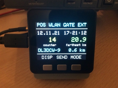

Auch an der Firmware wird weiter gearbeitet ...
[attachment=76]

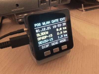

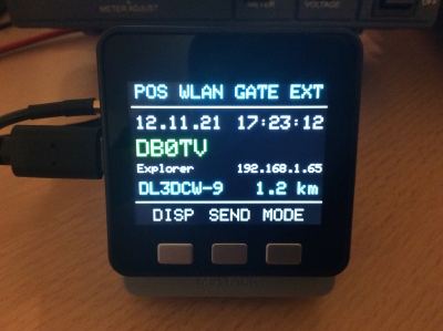

Neu: Die zuletzt gehörte Station mit Entfernung
[attachment=77]
Neu: Eigenes Rufzeichen, WLAN-Name und IP-Adresse
[attachment=78]

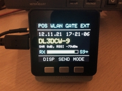

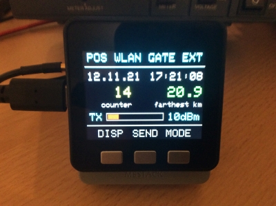

Neu: RX-Feldstärkeanzeige mit S-Wert
[attachment=79]
Neu: TX-Leistungsanzeige mit dBm-Wert
Vorhandene Systeme lassen sich natürlich problemlos "updaten".

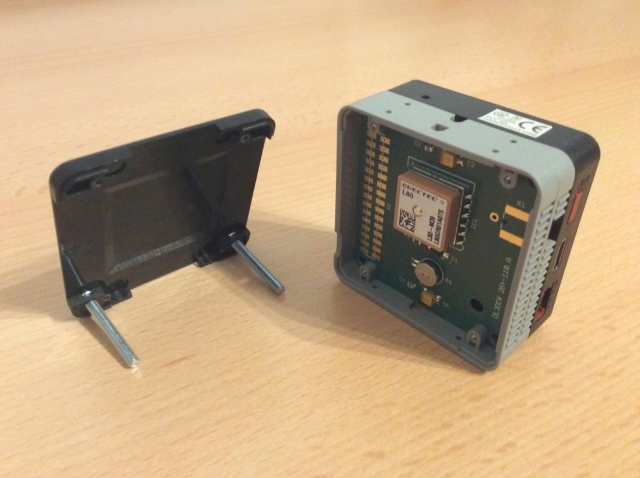

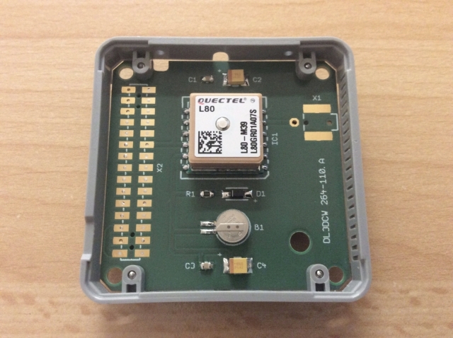

Für den APRScube gibt es nun das "GPS-Modul plus". Das Modul wurde speziell für den APRScube entwickelt. Gegenüber den bisher eingesetzten M5Stack GPS-Modulen hat dieses Modul ein paar entscheidende Vorteile:
  • Deutlich schnellerer GPS-Fix
  • Leistungsfähige interne Antenne
  • Externe Antenne meist nicht mehr erforderlich
  • Automatische Erkennung einer externen Antenne
[attachment=80]

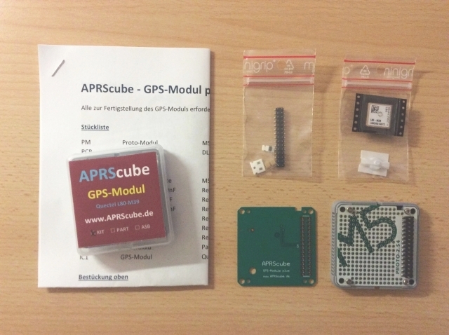

Ich habe ein paar SMD-Komplettbausätze zusammengestellt. Da es nur sehr wenige Bauteile sind beträgt die Bauzeit etwa 15-30min. Zum Aufbau ist lediglich etwas Elektronikwerkzeug (Lötkolben, Lötzinn etc.) erforderlich.
[attachment=81]
Die interne GPS-Antenne ist nach hinten ausgerichtet. Somit ist bei Montage des APRScube z.B. am Armaturenbrett in der Regel immer mit ausreichendem GPS-Empfang zu rechnen. Bei ungünstigen Voraussetzungen lässt sich jedoch auch eine MCX-Buchse für den Anschluss einer externen GPS-Antenne nachrüsten. Eine externe Antenne wird beim Einstecken automatisch erkannt.
[attachment=82]
Wegen der Bauhöhe der internen Antenne und dessen Ausrichtung sollte hinter dem GPS-Modul kein weiteres Modul gesteckt werden. Für den rückseitigen Abschluss wird der Deckel des Bottom-Moduls (ohne Platine und Akku) verwendet. Das GPS-Modul plus ist kompatibel zum bisher verwendeten M5Stack GPS-Modul. Es lässt sich problemlos ohne Konfigurationsänderungen austauschen.
Ich selbst benutze das Modul schon seit ein paar Wochen im Fahrzeug. Der APRScube ist noch nicht einmal optimal positioniert - er hat aber trotzdem immer völlig ausreichenden GPS-Empfang. Der GPS-Fix ist zudem immer sehr schnell kurz nach Fahrtbeginn da - meine Tracks sind nun auch auf den ersten Kilometern vollständig.
Neben den Bausätzen habe ich immer auch ein paar fertig aufgebaute Module hier. Anfragen bitte per PN oder via mail@call.de

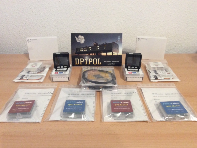

APRScube's auf dem Weg in die Antarktis ...
Zwei APRScube's mit Zubehör gehen in den nächsten Tagen auf die lange Reise Richtung Antarktis um dort dann die wahrscheinlich
südlichsten APRScube's der Welt zu sein.
[attachment=84]
Felix, DL5XL und Torsten, DL1TOG werden die Geräte voraussichtlich Anfang 2022 im Bereich der Neumayer-Station DP1POL in Betrieb nehmen und vor Ort mit LoRa-APRS experimentieren.
Falls also jemand mal zufällig mit dem Auto dort unten unterwegs sein sollte: LoRa-APRS-Abdeckung ist vorhanden Wink
Wir wünschen Felix und Torsten viel Erfolg, eine gute Reise und alles Gute. Bleibt gesund!
