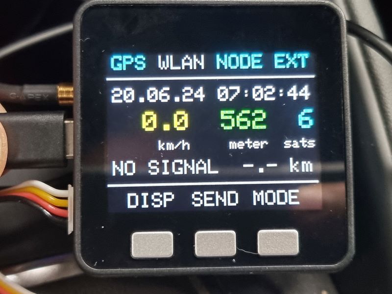

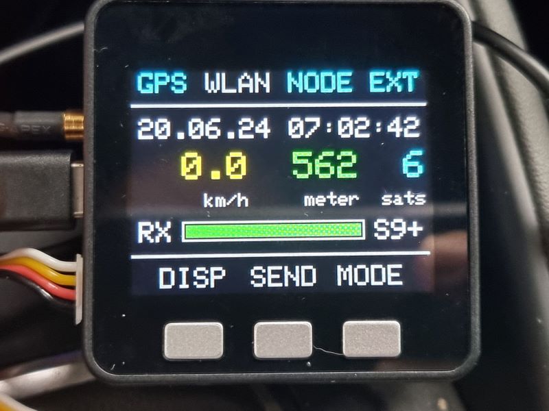

Hallo zusammen!
Ich bin mit meinen Cubes (1x Gate und 1 x Node) eigentlich sehr zufrieden!!!
Allerdings habe ich das Problem, das auf meinem Gerät im PKW Signale empfangen werden, aber danach steht in der Liste "No Signal"
[attachment=176]
[attachment=177]
Aussendungen sind ok und werden auch im Gate empfangen.
Firmware habe ich die neueste, allerdings war bei der alten das Problem auch schon.
Danke schon mal für Eure Hilfe!!!
Die Entfernung wird nur angezeigt wenn ein Positionspaket empfangen wurde. Vermutlich wurde also ein Paket ohne Position (Telemetrie etc.) empfangen.
Ich habe mal bei APRS.fi nachgesehen, Dein Gateway OE3APM-11 sendet u.a. auch Telemetriedaten (Sensoren) aus. In dem Fall kann keine Entfernung berechnet/angezeigt werden.
