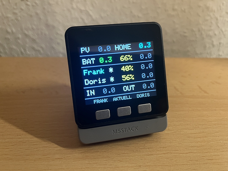

Nach APRScube und SVXcube gibt es schon wieder Nachwuchs: Wink
Der WBcube zeigt in Verbindung mit einer openWB-Wallbox alle wichtigen Daten einer Photovoltaikanlage, eines Batteriespeichers sowie die Daten von Elektrofahrzeugen übersichtlich an. Auf Tastendruck lassen sich auch die Ladeprofile der jeweiligen Fahrzeuge (Überschussladen, Sofortladen etc.) schnell und einfach umschalten.
Und natürlich kann der WBcube auch APRS (mit Telemetrie): https://aprs.fi/#!call=a%2FDL3DCW
[attachment=159]
