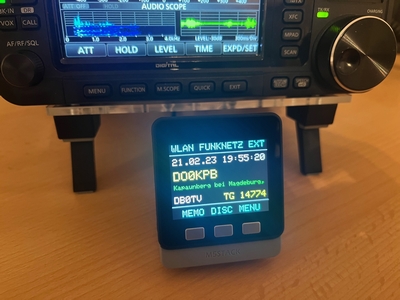

Der APRScube hat ein Schwesterchen bekommen, den SVXcube:
[attachment=156]
Weitere Infos dazu unter www.SVXcube.de
