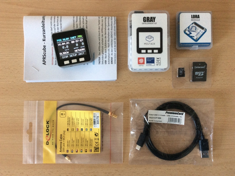

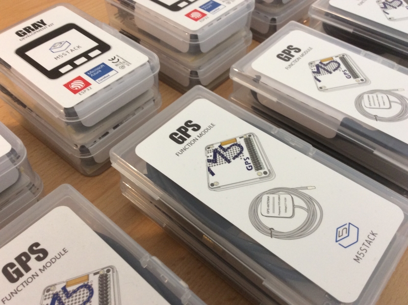

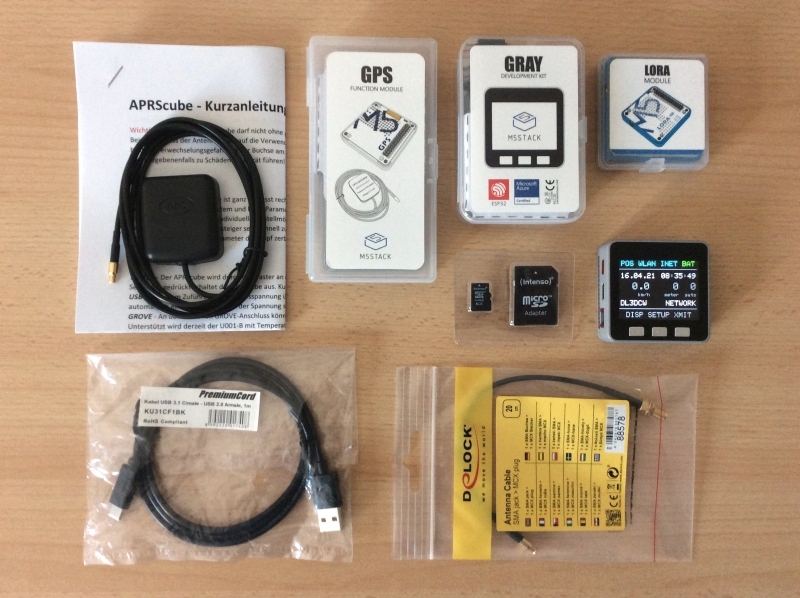

Inzwischen ist das Material aus der ersten Sammelbestellung eingetroffen. Es wird zu Komplettsets zusammenstellt damit man nicht alle Teile einzeln und von verschiedenen Händlern zusammensuchen muss. Firmwareinstallation/Funktionstest etc. gehört natürlich auch dazu. Ich denke viel einfacher geht es nun nicht mehr. Weitere Infos via PN, mail@call.de oder über die bekannten Kleinanzeigen- bzw. Onlinemärkte (Suchbegriff "APRScube").
Lediglich die Teile für das QRO-Modul (30dBm) sind noch unterwegs. Schöne Ergebnisse erzielt man aber auch schon mit dem günstigeren Standard-Modul (18dBm).
[attachment=50]
M5stack Module für den APRScube
[attachment=51]
APRScube Komplettset
[attachment=52]
APRScube Komplettset + GPS
