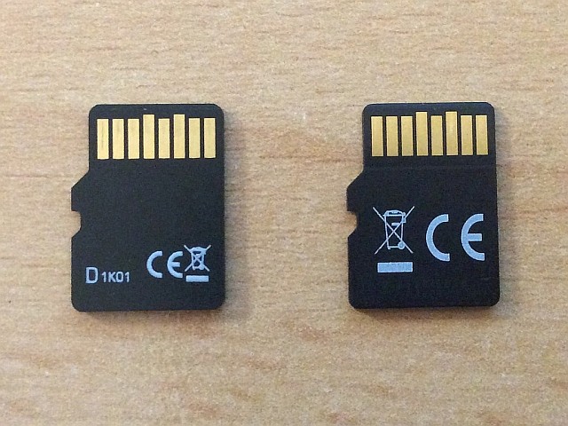

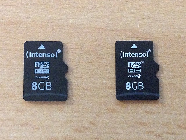

Nachtrag: Ich habe hier Karten welche sich optisch unterscheiden. Die linke Karte macht bei mir keine Probleme, die rechte Karte läuft in manchen M5Stack Cores nicht bzw. unzuverlässig:
[attachment=96]
[attachment=97]
Vielleicht hat ja jemand ähnliche Beobachtungen gemacht. Der optische Unterschied ist schon bemerkenswert. Und das beim gleichen Hersteller. Handelt es sich vielleicht um "Fälschungen"?
Die linke - bisher unauffällige - Karte stammt definitiv von einem großen deutschen Elektronik-Distributor. Auffällig ist das "TM"-Zeichen, welches hinter dem "micro" fehlt. Auf der Herstellerseite (https://www.intenso.de/produkte/speicher...te-class-4) fehlt dieses auch. Ist das also die "echte" Karte?

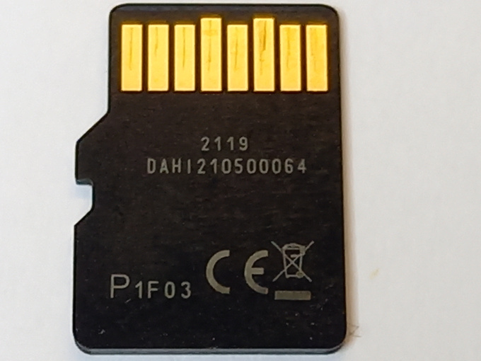

[attachment=101]
Grund für den Neukauf einer Micro-SD war weil die ich bis jetzt benutzte stammte aus dem Tablet-PC meiner Frau und selbstverständlich konnte das nur eine Leihgabe sein. Big Grin
Bei DM erworben, die sofort funktionierende war eine "Paradiso" oder so ähnlich wurde auch dort gehandelt für Video und Foto.

Ich habe heute mal mehr als 10 SD-Karten beider Varianten getestet: Die linke läuft immer problemlos, die rechte hingegen hat fast immer Probleme. Auch der SD-Karten-Test (EasyLoader_M5Core_FactoryTest.exe) zeigt bei der rechten Karte immer Fehler an.
[attachment=104]
Es handelt sich aber scheinbar nicht um einen grundsätzlichen Defekt der Karten. Denn auf dem PC laufen die auffälligen Karten fehlerfrei. Und auch abhängig von der Board-Version des M5Stack Core (da gibt es verschiedenste Revisionen) funktionieren die auffälligen Karten mal und mal nicht.
Fazit: Der M5Stack Core ist je nach Platinen-Version bei den SD-Karten wohl manchmal etwas wählerisch ...
Ich habe noch einmal weiter getestet und bin mir nun recht sicher das es vor allem an dem einen SD-Karten-Typ (Bild oben rechts) liegt. Auch werde ich in der Firmware noch einen Parameter ändern so das insgesamt das Verhalten in Bezug auf das Auslesen der SD-Karte stabiler werden sollte. Denn da gibt es wohl tatsächlich eine Möglichkeit das zu Verbessern. Ich denke mal das damit dann die vereinzelt aufgetretenen SD-Karten-Probleme gelöst sind.
