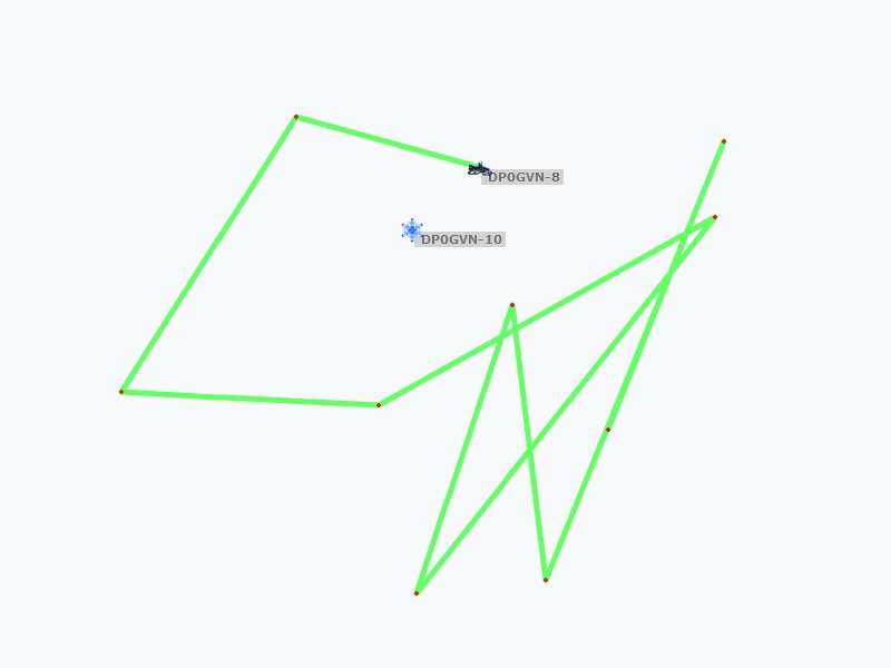

APRScube's in der Antarktis angekommen!
Anfang dieser Woche wurden die zwei APRScube's (siehe hier) via Helikopter von der MS Polarstern zur Neumayer-Station gebracht. Felix, DL5XL hat einen davon bereits als iGate am höchsten Punkt der Station angebracht (DP0GVN-10). Der zweite APRScube ist auf einem Motorschlitten installiert und wird nächste Woche auf einer kleinen Expedition mitgenommen (DP0GVN-8).
Wir wünschen viel Erfolg!
