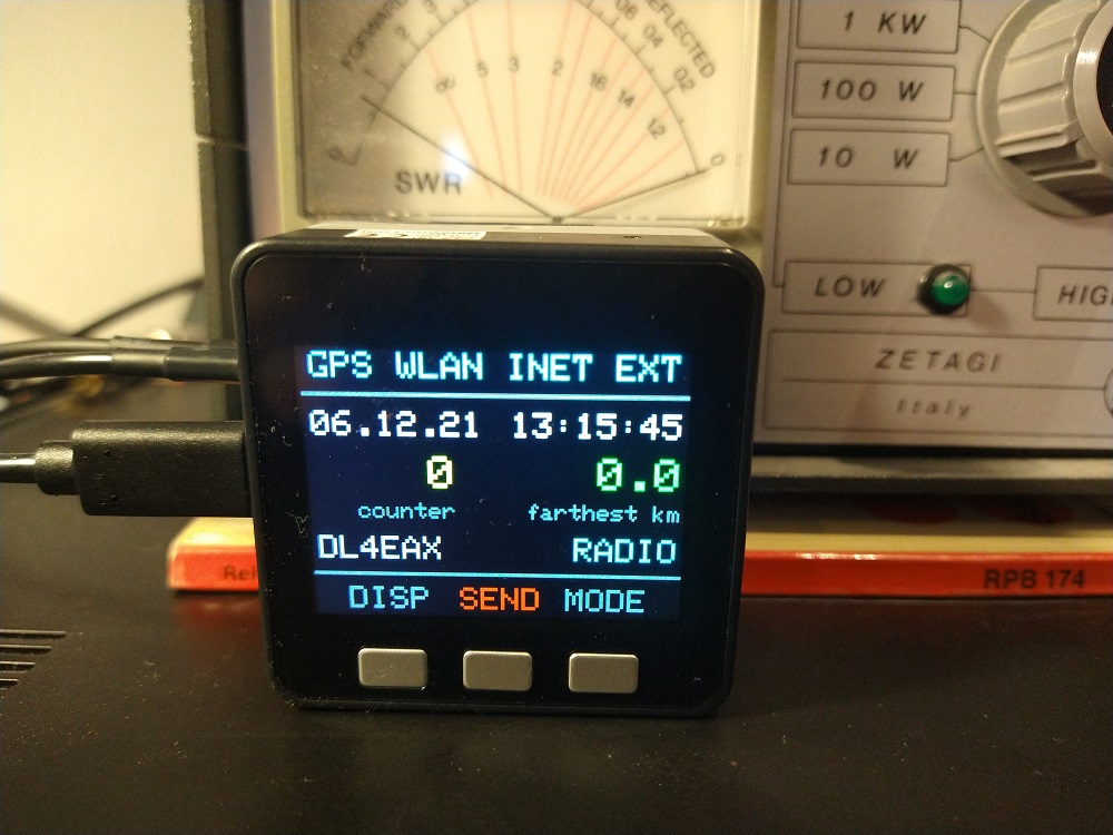

ein neuer APRScube ist als iGate am Niederrhein im Testbetrieb.
Er soll auch gelegentlich als Tracker betrieben werden.
Meinen herzlichen Dank an Frank für die Erarbeitung des Konzepts und die Hilfestellung beim Einrichten.
Wo ich hier schon schreibe:
Das Gerät wechselt ja automatisch in den iGate Modus wenn ich im WLAN bin, das ist ja eine tolle Idee.
Wäre es möglich dann auch das APRS-Symbol zu wechseln?
Also vom Auto (oder Fahrrad) zum iGate Symbol?
Sonst müsste ich jedes mal die Parameterdatei ändern.
73,
Michael DL4EAX

Hallo Michael,
vielen Dank für die nette Rückmeldung!
Das gelegentliche Wechseln eines einzigen Gerätes vom stationären iGate zu mobilen Tracker ist eher unüblich (außer vielleicht für Tests). Denn wenn Du Deinen APSRcube unterwegs als Tracker verwendest fehlt Dir bzw. den anderen Strationen ja in dem Moment das stationäre iGate. Für solche Fälle ist es eigentlich sinnvoller zuhause ein zusätzliches iGate zu betreiben. So machen das die meisten Anwender. Daher hat sich die Frage bisher auch noch nicht gestellt.
Allerdings: Auf Wanderungen habe ich manchmal einen kleinen Tracker dabei. Dann benutze ich mein geparktes Auto als Gateway. In dem Fall bleiben jedoch Symbol und auch SSID gleich. Ich finde das so eigentlich auch recht sinnvoll. Denn mein Auto ist dann ja immer noch ein Auto. Es dient nur zusätzlich noch als Gateway Wink
Im Prinzip wäre es natürlich denkbar z.B. abhängig vom Betriebszustand unterschiedliche Symbole, SSIDs, Rufzeichen etc. zu hinterlegen. Allerdings wird in dem Fall dann u.a. auch die Konfigurationsdatei immer umfangreicher bzw. unübersichlicher. Und genau das möchte ich eigentlich wenn es irgendwie geht vermeiden. Denn grundsätzlich soll alles erst einmal möglichst einfach sein ...

Danke für die Antwort Frank, dann muss ich mal sehen wie ich das auf Dauer einrichte.
Noch einen Frage zum Betrieb als iGate und ohne angeschlossene GPS Maus:
Wenn ich die ini Datei wie folgt konfiguriere, dann sendet der Würfel nur noch Statuspakete und keine Position mehr:
[position]
lat = 51.761600494384766
long = 6.1918535232543945
Das Gleiche bei:
[position]
lat = 51.761
long = 6.191
Hat das mit der Anzahl der Stellen nach dem Komma zu tun?
Wenn ja, wie viel müssen es sein?
Wenn nein, was könnte sonst noch falsch sein?
73,
Michael DL4EAX
Hallo Michael,
Du hast vermutlich nur die GPS-Antenne vom GPS-Modul abgezogen. Die fest eingestellte Position wird jedoch nur übertragen wenn kein GPS-Modul vorhanden ist. Also musst Du in dem Fall auch das graue GPS-Modul entfernen. Dann wird oben links POS anstatt GPS angezeigt.
Wie schon geschrieben - das hin- und herwechseln ist eigentlich eher unüblich. Für ein stationäres Gateway benötigt man auch gar kein GPS-Modul.
Ich habe bei mir im Auto ein APRScube + GPS + QRO und zuhause als Gateway einen APRScube ohne GPS (APRScube + QRO). Selbst das QRO-Modul braucht mal bei reinen RX-iGates im Prinzip auch nicht - da reicht das einfache Standard-LoRa-Modul. Mit der nächsten Firmware-Version werden die IGates jedoch sendefähig. Und dann macht auch dort das QRO-Modul gegebenfalls Sinn.
super, so langsam steige ich durch.
Danke für die Erläuterungen!
73,
Michael - DL4EAX
