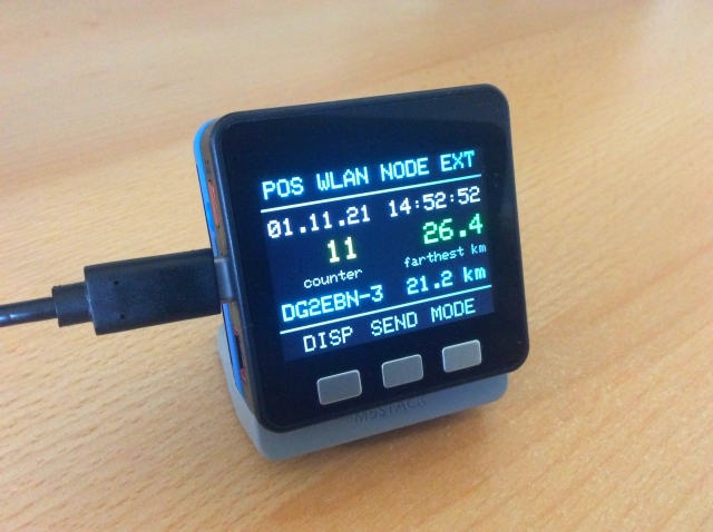

Auch an der Firmware wird weiter gearbeitet ...
Neu: Die zuletzt gehörte Station mit Entfernung
Neu: Eigenes Rufzeichen, WLAN-Name und IP-Adresse
Neu: RX-Feldstärkeanzeige mit S-Wert
Neu: TX-Leistungsanzeige mit dBm-Wert
Vorhandene Systeme lassen sich natürlich problemlos "updaten".
