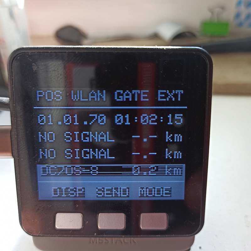

Ich habe es in letzter Zeit häufiger, das mein Gate hier zu Hause eine "komische" Anzeige produziert. Ab und zu lässt es sich durch Reset oder kurz den Strom klauen wieder Normalisieren. Derzeit klappt es nicht  Sad

(01.09.2024, 16:08)dc7os schrieb: Ich habe es in letzter Zeit häufiger, das mein Gate hier zu Hause eine "komische" Anzeige produziert. Ab und zu lässt es sich durch Reset oder kurz den Strom klauen wieder Normalisieren. Derzeit klappt es nicht  Sad
Hatte ich heute auch. Reset und minutenlanges Warten ohne Spannung half auch nicht. Ich habe dann die FW nochmal neu überschrieben und dann war es wieder normal. Vielleicht ein "Bitkipper"?
73 de Robby
Sieht eigentlich eher nach einem defekten Display aus ...
Genauso sah es bei mir auch aus und aus dem Lautsprecher kam ein leises "Ticken". Ein HW-Defekt wäre ja persistierend, während dieses Phänomen mit Neustarts usw. ja heilbar ist. Die fehlerhafte Darstellung ist ja auch immer gleich und beim Wechsel der Bildinhalte (DISP-Taste) bleiben die alten Inhalte bestehen und alles wird "übereinander" geschrieben.
73 de Robby
