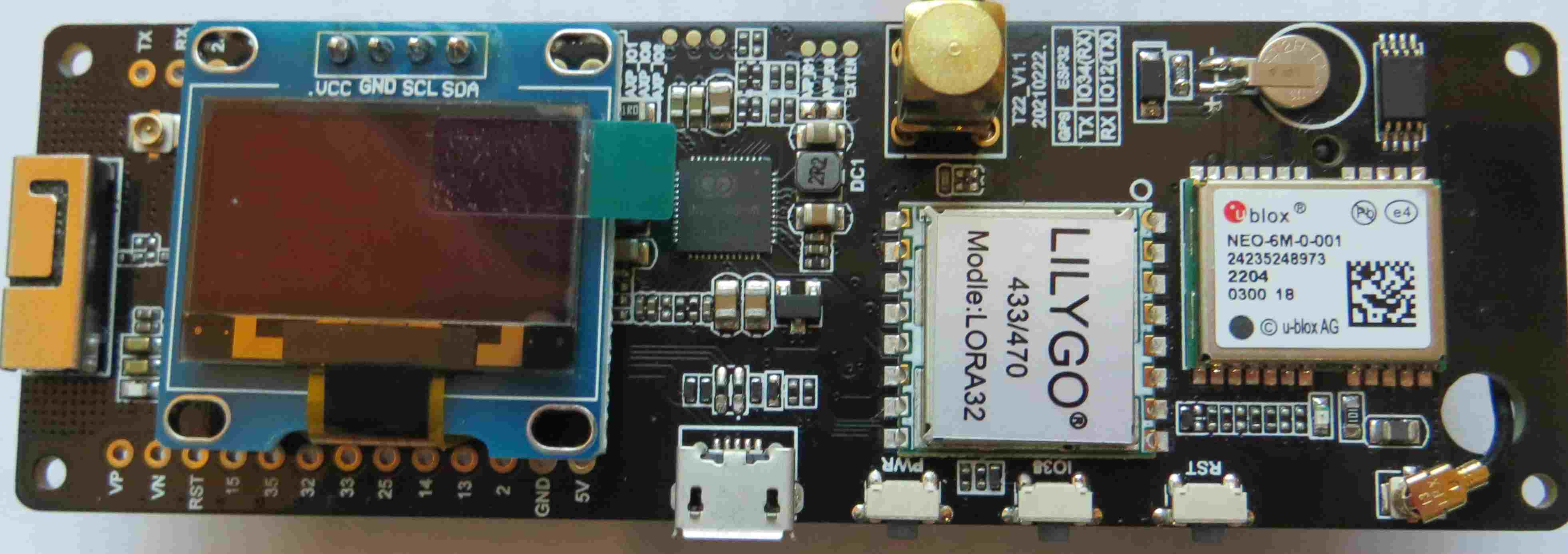

ich beschäftige seit einigen Tagen mit dem LORA APRS Thema und habe mir bereits zwei TTGO T-Beam ESP32 LoRa APRS 433MHz Boards mit der Firmware von OE5BPA
https://github.com/lora-aprs/LoRa_APRS_Tracker erfolgreich flashen können.
Nun habe ich hier ein weiteres TTGO T-Beam ESP32 LoRa APRS 433MHz Board, das nachdem flashen kein APRS Signal erzeugt (keine HF auf 433.775MHz im SDR RX zusehen).
Die beiden LEDs blinken, es sollte also ein GPS Signal empfangen werden.
Wenn ich die Software auf ein anderes Board Flashe, arbeitet es normal.  Daraus schließe ich, dass die Software in Ordnung ist.
Da ich noch kein Display aufgelötet habe, kann ich natürlich keine Meldungen sehen. Gibt es einen Debug Mode der den USB Port zur Ausgabe verwendet?
Wie könnte ich das Board testen? um festzustellen, ob es defekt ist?
VY 73 Manfred
RE: TTGO T-Beam ESP32 LoRa APRS 433MHz Board wie testen? - DH0KAI - 12.10.2022
Auf der Console kommt die folgende Meldung:
ps://github.com/lora-aprs/TTGO-T-Beam_GPS-reset
E src\LoRa_APRS_Tracker.cpp  355 : No GPS frames detected! Try to reset the GPS Chip with this firmware: https://github.com/lora-aprs/TTGO-T-Beam_GPS-reset
Das Board mit Display funktioniert, das ohne Display zeigt die Fehlermeldung.
